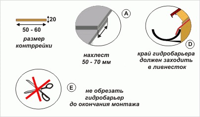

УКЛАДКА ГИДРОБАРЬЕРА
Гидробарьер укладывают на стропила с применением контррейки вдоль каждой стропильной балки. При малых длинах скатов (до 3000 мм) применение контррейки не обязательно. Начинать укладку следует от края карниза и вверх к коньку, обеспечивая при этом провисание пленки от 20 до 40 мм.
  По ендовам выполняется перехлест пленки от 200 до 300 мм, прокладывается дополнительная полоса пленочной гидроизоляции. Для обеспечения вентиляции пространства под крышей, гидроизоляционный слой и контробрешетка на коньках и накосных ребрах не доводятся до верхней точки на 30–40 мм. Край гидробарьера выводится за край навеса и опускается в водосточный желоб. Подрезайте гидробарьер только после окончания кровельных работ. При угле кровли менее 45° рекомендуем дополнительную полосу гидроизоляции.

Подрезка черепицы на стыках производится болгаркой (круг по камню), либо ножовкой. После подрезки срез рекомендуется смочить водой. Зазор между срезанной гранью черепицы и коньковым брусом должен составлять 15–25 мм. Рекомендуемый зазор между срезанными по ендове гранями черепицы должен составлять 200–300 мм.
ПОДРЕЗКА ГИДРОБАРЬЕРА
После установки черепицы подрезается гидробарьер на ендовах и водостоках.
